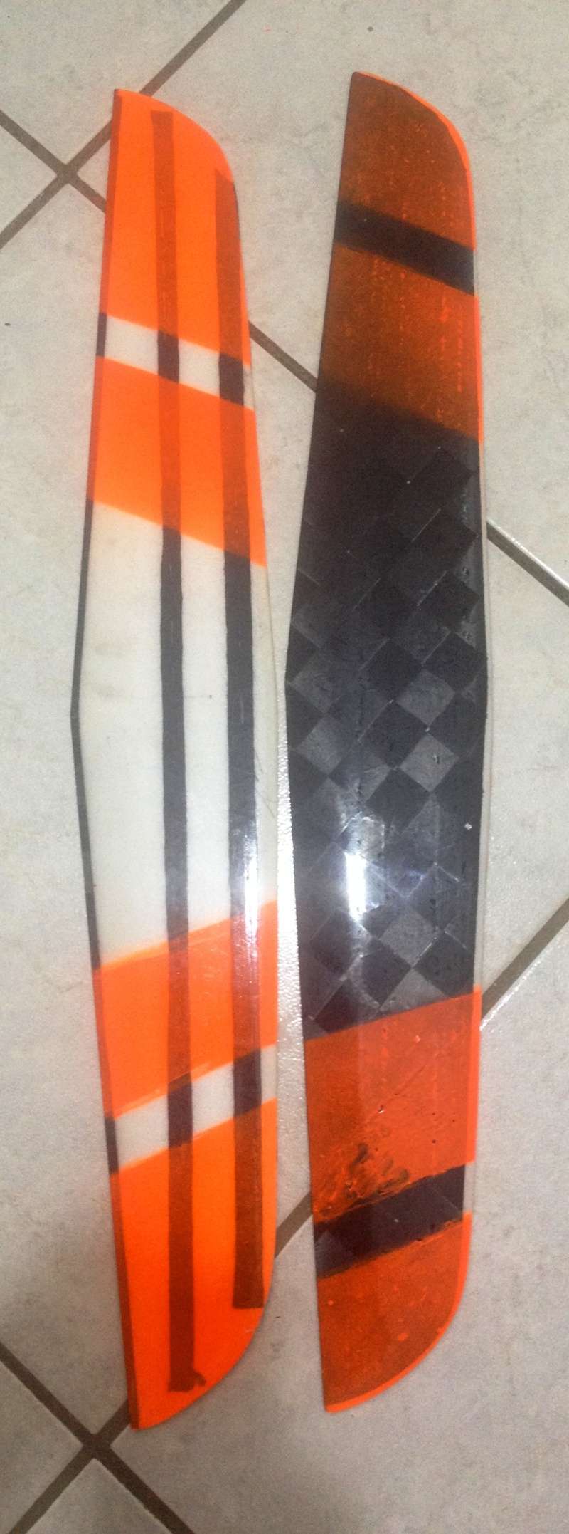

salut a tous
je vient de reçevoir mes raccord pour la pompe a vide du cout j'ai du la tester
je suis partie du plan du stab du génoma
donc un stab de 60 cm de long et 9 cm de corde
mes acolyte mon clairement expliqué qu'une planche ne trainerai pas plus qu'un profil mais je veux rester simple
donc dépron de 3mm ( pour pas s'emmerder ) poncer sur le 1/3 arrière ( bord de fuite ), arrondi a l'avant ( donc profil plat )
deux plat carbone (3*0,5 ) pour sérvir de longeron et zouuuuuuu   dans le sac
deux essai : un en fibre 50 gr et un en textreme mika ( les semelles son en ud 80 )
les noyeau faisait 7,2 gr ( avec longeron )
les rodoiide on étaient préparé avec 3 couche de lustrant + 5 couche de cire de démoulage + un couche de vernis + un peut de peinture a l'arrache

MessageSujet: Re: yéti f5j 3 mètre   Sam 29 Nov 2014 - 8:59
bon bin sa a l'air pas trop mal
bon je suis toujours aussi mauvais pour la déco mais je m'en fout la finition miroir est la
20gr pour le fibre et 27 gr pour le textrème ( qui me fait penser a une aille de micro racer )
MessageSujet: Re: yéti f5j 3 mètre   Sam 29 Nov 2014 - 9:07
pour les curieux et les septique aucune déformation

MessageSujet: Re: yéti f5j 3 mètre   Sam 29 Nov 2014 - 10:26
comme quoi, il ne faut pas toujours suivre les avis.
Vas tu utiliser la version verre?
Tu n'as rien mis pour éviter l'ecrasement du composite par la vis de serrage du stab. Est ce normal?
MessageSujet: Re: yéti f5j 3 mètre   Sam 29 Nov 2014 - 21:36
oui marc je vais l'utiliser car c le plus light
et pour la vis de fixation je ferai un puit résine+microbalon
prochaine étape la dérive avec profil pour intégrer 2 hs45hb ( hitec )
je vise les 17 grs

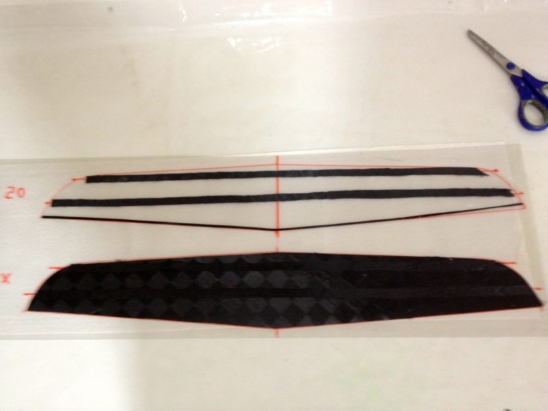

MessageSujet: Re: yéti f5j 3 mètre   Lun 26 Jan 2015 - 12:38
salut a tous voici le dessin de ma dérive
vous en pensez quoi
MessageSujet: Re: yéti f5j 3 mètre   Lun 26 Jan 2015 - 21:13
personne n'en pense rien , pas un avis , positif ou négatiff ???
Nombre de messages : 2878
Age : 21
MessageSujet: Re: yéti f5j 3 mètre   Lun 26 Jan 2015 - 21:47
Salut , je ne suis pas f5jiste , mais plus la derive est light moins tu est lourd surtout que niveau contrainte a cet endroit c est pas enorme .
MessageSujet: Re: yéti f5j 3 mètre   Lun 26 Jan 2015 - 23:50
Hello Yannick,
Mon avis, c'est que tu ne devrais pas utiliser du tex 110g, c'est trop lourd. Je passe l'hiver à bosser sur un futur F5j, je vais privilégier le kevlar.
