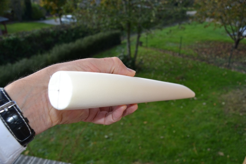

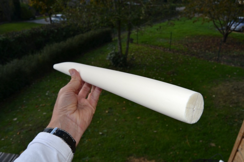

Par ailleurs, j'ai commencé à façonner un master de fuselage en styro. Voici quelques photos. Je vais arrêter les cotes pour la valeur du bras de levier. Sur les conseils de Stéphane, le diamètre du couple moteur fait 33mm.
Les conseils et bonnes idées sont les bienvenus cheers sunny bounce

Voilà la suite : l'assise de l'aile est faite. je crois que je vais m'arrêter là pour le ponçage du master.

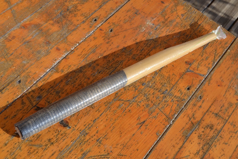

Un petit point sur l'avancée du projet :
D'abord la fabrication d'une contre dépouille reprenant la forme de l'intrados de l'aile à l'emplanture :
Puis la prise des cotes pour faire le gabarit de découpe des tissus :
Puis le master enroulé de scotch d'emballage (pour faciliter son arrachage quand tout sera pris), la fabrication de supports pour faciliter la pose et l'enroulage des tissus, le tout avec le gabarit sur la photo :
Je précise que je ne sors pas tout ça de mon chapeau mais que j'ai vu Alain Lehoux  ce matin qui m'a donné plein de très bons conseils.
Je stratifie demain et me demande encore si je vais le faire sous vide ou pas ... Sinon, de l'intérieur vers l'extérieur : fdv 50g, renforts carbone, fdv sergé 90g et fdv 50 g.
Voili voilà, ça avance !

Stratification et mise sous vide ce matin. Finalement, je mets un morceau de tissu de carbone devant et le sergé de verre derrière, le tout entre les deux couches de fdv 50g. Je mettrai un renfort en Kevlar au niveau du raccord et par l'intérieur quand j'aurai retiré le master.
Découpe du tissu et des feuilles de polyane, traçage des gabarits :
Le petit support a été super pratique pour enrouler les tissus.
Puis mise dans le sac avec un bout de ficelle et contact :
Nombre de messages : 483

Voilà le bébé sorti du sac :
Un petit coup de poncette et y'a plus qu'à vider l'affaire ...
