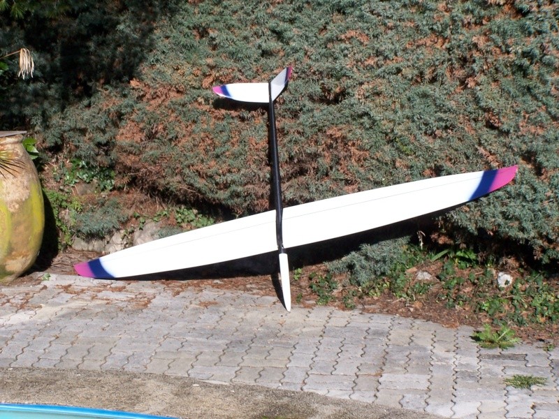

Ci-dessous un exemple de décoration du SNIPER (tiens les pavés me disent quelque chose...) :
Bref : Rémi, on veux tous de nouvelles photos ! bounce bounce bounce bounce bounce bounce bounce bounce bounce bounce

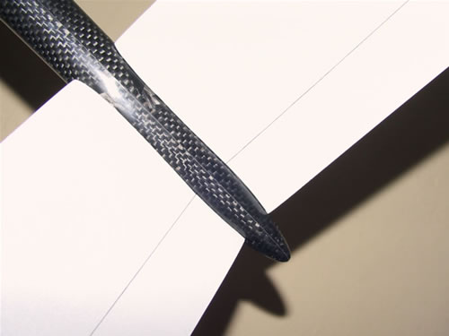

Enfin un moment pour prendre quelques photos du premier modele sorti des moules la semaine derniere:
La partie principale du fuselage est en carbone apparent... Pas evident de mettre en valeur cette piece sur les photos, avec les reflets et la trame du tissu, le rendu n'est pas terrible, mais devant l'impatience de certain Wink , je m'y colle... Sur la prochaine déco le fuselage sera peint à certain endroit...
La sous ogive est moulé à part avec la soute à lest intégré (1500grs de ballast possible), elle sera certainement collé dans le kit et les commandes de stabilisateur seront posés...

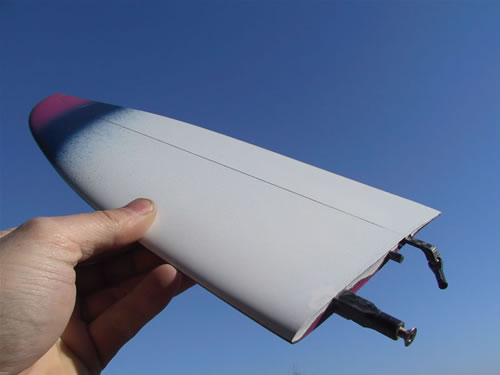

Le systéme de fixation des stabilisateurs est un peu particulier:
La clef de stab est moulé avec le stabilisateur, elle est de forme carré à son emplanture et ronde à l'extrémité...
Dans le fuselage, il y a d'un coté un trou carré et à l'intérieur un lamage de la forme de l'extrémité (on le devine sur une des photos...) qui permet la mise en place de celui-ci et pour eviter qu'il en sorte, une vis de 4 mm maintient tout ça...
Simple, efficace, solide, rigide et beaucoup moins lourd qu'il n'y parait... Le guignol du stabilisateur moulé en carbone et intégré au moulage aussi...
Téton d'incidence d'aile en acier de 6mm...
Bec d'étanchéité, trappes d'accés aux servos et caches...

bouh du con!!! ca a l'air génial ce systeme d'attache des stab, ca evitera le scotch et le jeu Rolling Eyes Very Happy Very Happy
bravo!!
Ps: un stab de Ceres pese 43g, tu t'es supassé la quand meme!!

Du bien bel ouvrage !
Et le système de clé de stab faisant corp avec le stab, c'est tout bonnement génial bounce !

Excellent cette astuce du stab, et quelle legereté!

Bonsoir tout le monde,
Il y a des jours comme ça on se dit qu'on a bien fait de se lever...
Aujourd'hui j'ai eu droit à une petite visite de courtoisie de Mr CCM à la maison familiale. Comme le père Noël, il a pensé à prendre mes jouets : deux Martinets tous chauds sortis des moules depuis peu.
Le premier, en version F3B de 3.0 mètres d'envergure que l'on a déjà vu précédemment en photo :
En vrai, c'est encore plus beau affraid !
Le deuxième, en version F3F de 2.80 mètres d'envergure avec une déco qui déchire, comme dans les habitudes de Rémi :
