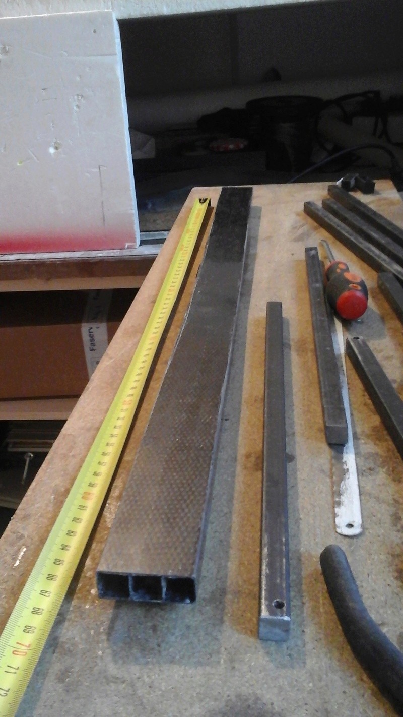

Avant d'arriver aux ailes il faut...une clé d'ailes!
J'ai donc ressorti mon moule à clé d'ailes géantes comme la dernière fois :
Pour la prochaine fois je me note de ne pas avoir de Scotch en contact avec la résine au niveau des barres d'acier.
Une meilleure finition ne fera pas de mal non plus.
Malgré tout elle inspire confiance sur la solidité et la rigidité.
@ + JC

Ça avance bien ! Et ton travail est impressionnant ! J adore ! Prochaine étape les stab plein ^^
