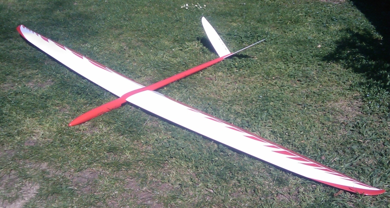

oohhh, rien de bien special sur le mien. en fait j'ai toujours aimé la deco de mon CrossFire, et le Tomahawk egalement.....
depuis le debut de l'histoire du martinet, je me suis penché sur la deco possible de mon "futur" modele. J'avais envi de faire une deco du style "aile d'oiseau".
Je suis passé par differentes versions assez foles au debut (carbone apparent en degradés de voiles de blanc...., version multicolore style PERROQUET...) pour au final rester sur une idée bicolore simple: rouge et blanc.
Sur le croquis que j'avais realisé, Remi a realisé cette decoration qui me plait totalement!
Premier croquis intrados/extrados:
Ensuite en perroquet:
puis on revient sur du realiste pour donner l'idée a Remi:
Au final, on reste bien dans l'idée, juste l'intrados en rouge uni et le fuselage avec carbone apparent sur les flancs. Et surtout la signature sur les stabs! ca C la classe!
Voici une photo en tres mauvaise qualité (prise de mon GSM....), des vraies photos demain promis!

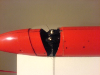

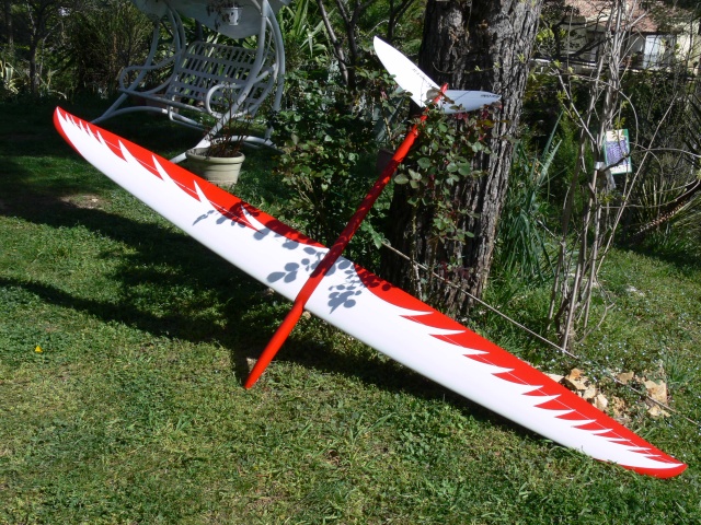

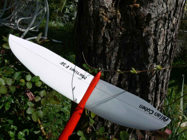

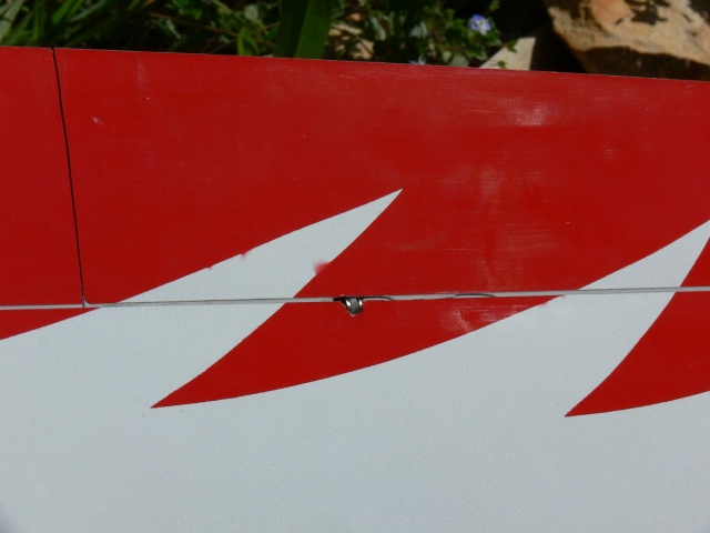

Bon, l'aile droite est egalement finie. J'ai donc maintenant plus que l'installation dans la sous ogive (les commandes fibres sont en transit... pile poil le timing!!), et egalement a coller les fiches MPX coté fuseau. Je pense les pointer a la cyano pour callage, puis utiliser le trou de la clef flottante pour "charger" en resine+microbal'.
L'interet de la sous ogive finie (la soute est posées, bouchée avec meme la plaque en balsa pour caller le tout) est que l'on peut entierement faire l'installation electrique avec un max de place, et ensuite seulement poser la sous ogive pour finaliser le tout.
Voici quelques photos de la sous ogive telle qu'elle est livrée, super boulot!
De nouveau vue generale du modele. Je n'ai pas fait l'intrados car il s'agit "simplement" d'un uni rouge. pas de froufrous, on fait dans l'efficace.
Petit detail du stab.
Et enfin la sortie d'aileron avec le "carnage" qui reste tres peu apparent......

La famille commence a etre bien jolie, il me tarde de voir la bouille qu'il a.

arrrrgggg, je craque!!
impossible de coller cette gaine orange pour les stabs... Coco comment tu as fait?
l'acces est quasiment inexistant par la queue, et pourtant il faudrait que j'arrive a coller les gaines pour ne pas generer de jeu au stab.
Merci de ton aide (arnaud et pierre egalement) car la franchement je suis bloqué et pour une betise.
La pour l'instant, sans coller la gaine au bout de la queue, mes commandes reviennent bien mais si j'applique une (forte) contrainte a la gouverne, je peux courber la gaine et ainsi bouger ma commande.... pas super glop non?
