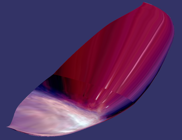

Cela donne alors des dessins avec des effets de lumière très sympatiques :
Là on peut voir que les ailes sont devenues courbes, mais il reste au vilain saumon No .
Après avoir découvert les bienfaits de Rhino, les ailes et les stabs ont reçus des saumons du plus bel effet. On se rend compte sur ce type de détails de la différence qu'il existe entre un dessin fonctionnel et un dessin fait pour plaire au premier coup d'oeil.
Une image pour illustrer le propo :
Autant les ailes ne laissent pas trop de place à l'improvisation, autant le morceau de bravoure reste le fuselage. En effet, je ne pensait pas qu'il était aussi délicat de dessiner un fuselage qui a première vue doit être un truc tout fin entre les stabs, les ailes et la pointe avant.
