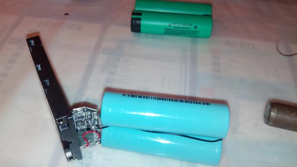

L'accu d'origine Futaba est un 2S Li-ion 2200mAh. L'autonomie de ces emetteurs est assez limitée (notamment pour la T14MZ avec son écran couleur et tactile).

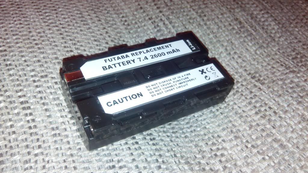

Afin d'augmenter l'autonomie de ce type d'emetteur il est possible de trouver un accu compatible du meme type avec 2600mAh:
Ce type de batterie est en vente sur Ebay:
http://www.ebay.co.uk/itm/FUTABA-14MZ-12MZ-Replacement-Tx-Battery-2600-mAh-Battery-/141034983211?pt=UK_ToysGames_RadioControlled_JN&hash=item20d6570f2b
2ème possibilité, modifier l'une de ces batteries pour y mettre les derniers accus Panasonic 3400mAh (soit 50% de capacilté en plus comparé à l'accu d'origine):
Les accus Panasonic sont aussi disponibles sur Ebay:
http://www.ebay.co.uk/itm/2x-PANASONIC-NCR-18650B-Li-Ion-3400mAh-3-7V-Rechargeable-Lithium-Batteries-UK-/181232082630?pt=UK_ConsumerElectronics_Batteries_SM&hash=item2a32461ec6

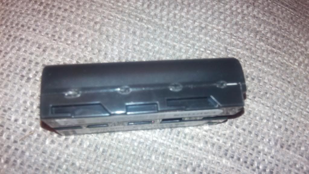

Pour refermer le boitier, j'ai pointé les bords à plusieurs endroits avec le fer à souder:

j'ai monté 2 packs de Panasonic 3400 mAh sur ma T14Z : avant, l'autonomie était un problème sur cette radio. Mais ça, c'était avant...

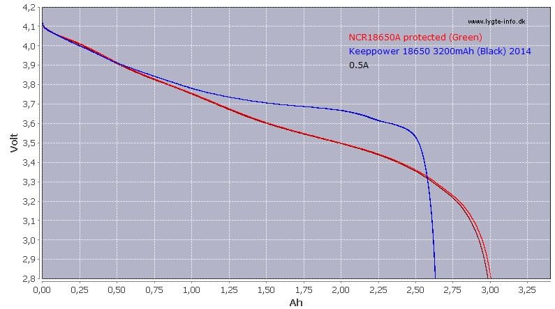

Après avoir fait cette constatation qui m'a surprise au premier abord, j'ai donc mesuré la tension aux bornes de l'accu 2S une fois l'alarme de la radio en route.
La tension est de 7,30V lorsque l'alarme de la radio se met en route (indication sur l'écran de la radio: autonomie restante de 20%).
Soit une tension de 3,65V par accu du fait que c'est un 2S.
Après quelques lectures sur la toile, il s'avère que la tension des accus peut-être très variable d'un modèle d'accu à l'autre.
Un accu à forte capacité peut avoir une tension plus faible après une consommation donnée qu'un autre accu de plus faible capacité dans les mêmes conditions.
Je pense que l'alarme se déclenche en dessous d'une certaine tension (dans mon cas 7,30V).
Voici une comparaison parlante sur ce sujet.
J'ai comparé l'accu Panasonic NCR18650A 3100mAh (3000mAh de capacité pour un courant de décharge de 0,5A) à un autre accu qui garde bien sa tension au fur et à mesure de sa décharge. Il s'agit du Keeppower 18650 3200mAh (en fait 2600mAh de capacité pour un courant de décharge de 0,5A).
0,5A correspond grosso modo à la consommation d'un émetteur comme le mien.
Vous pourrez noter que la capacité à 3,65V (déclenchement de l'alarme de la radio) atteint 1300mAh pour la Panasonic et 2100mAh pour le Keeppower.
En résumé, il faut se fier à la faculté de l'accu à garder sa tension le plus longtemps possible avant déclenchement de l'alarme plutôt qu'à la capacité maximale de l'accu.
L'autonomie de la radio avec l'accu panasonic est très certainement bien supérieure à ce que croit la radio mais le bruit du buzzer rend impossible l'utilisation de la radio dans de telles conditions.
Je vais donc me mettre à la recherche de ce type d'accu gardant sa tension le plus longtemps possible et refaire des essais.

Dans ce cas il suffirait d'adapter ton seuil d'alarme à tes accus, en se basant sur les mesures de décharges.
MessageSujet: Re: Augmenter l'autonomie d'une T12Z ou T14MZ   Jeu 5 Juin 2014 - 12:06
en li-ion il y a effedctivement de belles differences de courbes de decharge entre les marques, meme avec des courants faibles.
Nous avons le cas au boulot sur des batteries (7S3P) de robots . suivant la marque des elements, le seuil pour que le robot cherche sa base de recharge change.
ton graphique est tres parlant, merci de l'avoir partagé.
