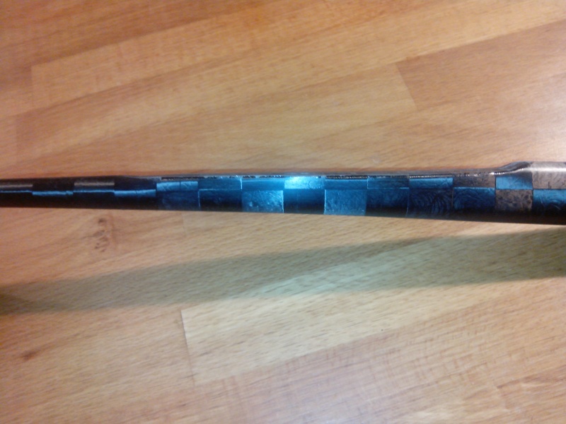

Hello!
premier fuseau sorti du moule...
alors j'ai fait un essai foiré avant..  le ballon a claqué car pas de bout de mousse au bout
Je me suis imaginé qu'en rouvrant le moule j'allais pouvoir le changer... rien du tout, les tissus se sont foutu en bord d'aile couvré, c'était bon pour la poub'!
Celui ci, tout s'est bien passé, 3 bars,  j'aurai pu mettre plus. mais la résine ne doit pas plus se barrer, je trouve que c'est bon.
C'est un fuseau inspiré de celui du zteaub'aile (petit francisation anti traduc' lol..), après réflexion:   nez plus court, assise de l'aile  revue et nettement plus haute.
Y a donc bien plus la place pour embarquer du balast, mettre des inserts au moulage et un peu moins traîner pour l'avant du fuzz ! avec celui du bigood, je considère que c'est le meilleur choix aéro du moment ..scratch
servos admis : 2 d47.
Poids actuel 33gr. le top cheers  Mais : Suspect Mais Mais
le layup se compose de 2 x HM100 + 1 x textrem de Micka à 0°  çà craque un peu quand on insiste
Il faut que je mette du textrem à 45° en plus  (ou...scratch scratch ) pour renforcer le tout.
car au final, çà fait que 50gr de fibre verticale dans ce sens, à45°, y a 2 x plus !cyclops
soit la couche existante de textrem, je la met à 45°.
Le souci, c'est que j'aime bien l'aspect extérieur en textrem, comme Olivier fait également  avec ses fuseaux.
donc, si je remets une couche sur toute la surface, je vais prendre 11 gr, ce qui n'est pas si gènant,  c'est à l'avant que  y en aura le plus et çà sera béton... mais bon, j'attends vos avis..
Je me suis viandé sur le côté pil,  lol,  c'est le HM qui apparait,  j'ai inversé le gabarit en mylar en découpant mes tissus, comme un con, j'avais pas repéré...chaque détail compte...study scratch elephant
Voilà, je suis plutôt content, pour une première.
il manque donc:  renforts  assise d'aile, renforts après le bord de fuite,  mêches aux angles de l'assise pour finir çà beau et béton (on voit çà sur le photo) à c't'endroit Razz et   et et  voilà cheers
La cire.  deux couches passées lisses  sans refrotter après (il parait que çà sert à rien...) c'est sorti nickel
je l'ai pas étuvé  mais je le mettrai dans l'étuve pour le prochain.
J'ai ciré le ballon,   çà se décolle super aussi  (pas de sachet plastique, Pat, sur les derniers retours d'Olivier, et ma foi, çà a l'air d'aller Smile)
Pour les inserts, 2 solutions.  soit des plaques alu seront collées sur le tube à balast , qui sera rapporté dedans ensuite, (8-10mm  moulé en textrem..)  soit c'est inclu au moulage ce qui est un poil plus "sport"  pour refermer, déja que j'inclu un bout d'airex pour le pod du stab , pour bien que çà plaque et que çà prenne de la place (économie de celle ci pour le ballon pour éviter le chboum chpaf)
Sur ce,  Radio superby rend l'antenne,  j'attend les Like et les commentaires éclairés.
Schtroumpf heureux ,  Chris albino Sleep
Merci le faux rhum, et mon PatPat pour ses combines qui vont bien!
Dans 3 fuseaux (après essais de bucheron...) je suis opérationnel pig

C'est juste a l'appui tes soucis de rigidité ?
Si tu mets un 80g juste dans la zone ça pourrait suffire ?

ben c'est un peu partout, faut appuyer quand même, mais je pense que c'est dû à l'orientation du textrem scratch

cheers magnifique pour une première.... et d'autant plus admiratif que ton tube de queue a l'air bien réussi...et c'est pas le plus facile...

Christophe, sur la dernière photo on voit l'assise de l'aile, si on imagine le calage de l'aile avec l'axe du fuselage à l'arrière, l'angle va être très important. Il faudra mettre une grosse cale en dessous du bord de fuite pour revenir à zéro et pour avoir le bon calage aile/ stab vu que le pod est fixe.

j'ai pas l'impression en regardant a quel angle part le tube

Patrick, çà devrait rouler..
le l'avant du fuzz (incidence plongeante) est optimisé pour la gratte ( comme l'oiginal qui a servi d'exemple!)à l'incidence de vol . pas pour le lancer, comme un steig.
et çà n'empèche pas de monter !
l'assise du pod est bien épaisse, et la finalisation du Vé est facilement réglable en ponçant celle ci.
de plus, alors que le profil du stab est biconvexe, le plan de l'assise correspond au deuxième tiers de la corde, (pas plat!)
en gros...pas se fier aux premières apparences..scratch je pense rabbit

plus de 2 ans que j'ai pas gonflé un ballon, je voudrais bien le sortir léger  du premier coup.
ben ...j'ai pas épongé ! c'est çà le pire.  Laughing
quantité de résine? euh...pas trop, j'ai préparé 17 gr je crois... appliquée au pinceau à l'oeil,  la résine disparait dans les fibres,  et la deuxième couche de HM  est appliquée par dessus ,  hop, je serre avec le rouleau,  je ré imbibe au pinceau pour compléter.  puis le textrem...  je fini d'imbiber avec ce qu'il reste dans le pinceau en appuyant. puis j'écrase le tout au rouleau, puis je découpe les peaux . vlà...   bon,  il sera un peu plus lourd avec les renforts adéquates...hein ..?
le balon n'a rien enlevé  ou casiment rien   et çà va !cheers
La légèreté vient aussi du fait que la surface mouillée du fuseau est assez faible! c'est chausse pied pour la radio !

Pour la masse a mon avis c'est trop fragile, vise 40g tu seras tranquille et pour 10g ca ne vaut pas la peine de risquer un planeur.
Donc je dirais une couche d'UD ou textrem en plus.. Sans hesiter.

Je viens de regader de plus près les photos et je remarque que le plan de joint est vertical. Pourquoi ce choix ? L'assise d'aile à l'air plat, tu prévois de mouler une petite pièce a venir mettre entre tes ailes et le fuselage ? Ou alors tu nous cogite un moule d'aile ....What a Face Suspect I love you  ??
Nombre de messages : 4128
MessageSujet: Re: le fuseau de la ruche    Sam 3 Aoû 2013 - 12:28
Oliv',
je n'ai pas détaillé pour le moule , car c'est un pote qui me l'a fait d'après mon master; j'ai modifié un fuseau que j'avais pour y adapter mes options (balast et un avant fuselage bien comme il faut.)
.. plan de joint vertical  pour pouvoir mouler aisément le pod de stab, tout simplement,  car c'est une forme assez complexe.
Baz, d'accord avec toi, 40g voir au pire 45 avec insert et tube  c'est l'objectif..
L'assise de l'aile est au profil du bigood...ou ce qu'on veut sans le Vé du dièdre...  c'est à dire qu'un congé en resine +micro ballon  est à mettre à la mise en croix.

On doit pouvoir obtenir cette masse pour un fuselage opérationnel, puisque j'en ai un sur le chicco, mais avec des techniques de construction de barbare!
Un petit 40g me semble très correct comme objectif.
Sinon, pour ce qui est de la moutitude, un fuseau de steig fait quand même peur quand on appuie dessus, et pourtant ça tiend bien (bon, d'accord il est large...)

L'état de surface de ton fuselage à l'air très propre, je devine donc que le moule et tout aussi propre. Beau travail.

Oliv' au grain 1000 tu fais tout briller...
pas vraiment de merite rabbit du moment que la couche de cire n'est pas énorme et posée à l'arrache(?)

MessageSujet: Re: le fuseau de la ruche    Jeu 22 Aoû 2013 - 7:01
adaptation sur mon bigood qui prend une petite jeunesse...
la couleur est pas top, car je n'ai pas chauffer la résine boulet  et j'ai étuvé un peu trop fort boulet
les prochains seront bounce monkey
le tube à balast est en textrem roulé et fait 20 cm par 12 intérieur...  on peut prendre du lourd  !
