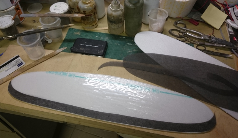

c'est parti pour les empennages
dépron 3mm x2
voile carbone 10 g/m², 3 épaisseurs sur le bord de fuite
résine epoxy tirée à la carte (Epolam 2022)
la dérive, avec une bande de kevlar 60 g/m² à 45° pour l'articulation du volet
le tout emballé dans du sopalin, sur un chantier et dans un sac à vide (- 100 millibar pour ne pas déformer le dépron)

pose du balsa 30/10 de chaque coté au niveau de l'articulation des volets
ponçage du dépron en lame à rasoir sur le BdF
Nombre de messages : 270
Localisation : *
Date d'inscription : 06/11/2012
MessageSujet: Re: construction du Volenbulle V, 5 comme F5J   Dim 21 Déc 2014 - 22:32
les tissus sont à 45° .... le petit sachet à zip pour le micro-ballon, après avoir couper un coin, très pratique pour le poser facilement sans s'en foutre plein les mains
la bande Kevlar (45° également) sur l'extrados du stab servira d'articulation
fermeture des peaux
(l'affaire est) dans le sac

Tu teintes ta résine avec du pigment ?
C'est du travail de pro Twisted Evil
