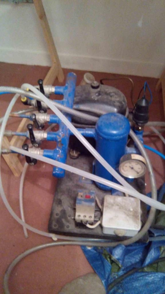

Je viens de changer le vacuostat sur ma pompe à vide. Le précédent avait une plage de réglage limitée (de 0 à -0,6bar).
Le nouveau vacuostat trouvé chez Conrad référence Mater XV600 est lui réglable de -0,15 à -1bar:
http://www.conrad.fr/ce/fr/product/583795/Vacuostat-015-1-bar-raccord-G18-Mater-XV600?queryFromSuggest=true
et son capuchon protecteur:
http://www.conrad.fr/ce/fr/product/583807/Couvercle-caoutchouc-pour-XP600-et-XV600-Mater-170090?promotionarea=01
L'hystérésis sur le re-déclenchement est de 0,1bar ce qui évite que la pompe ne se déclenche trop souvent.
Une photo de la pompe à vide après cette mise à jour:

Juste pour dire que j'ai un système de régulation sur un compresseur de frigo et je n'est jamais eu de problème de démarrage de compresseur.
Le système redemarre à -0,7b sur le mano
