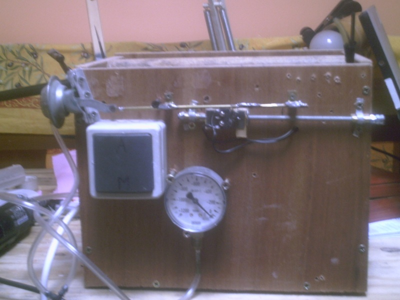

de mon coté , j'utilise une pompe a vide que j'ai fais moi aussi de moi mème avec un moteur de frigo...
je regle la valeur de depression a l'aide d'une capsule a depression relier a un axe coulissant ...
sur cet axe , j'ai fais un ergot qui vient en buté sur un micro-inter qui peut se deplacer grace a une tige fileté de 6mm ...
j'ai donc un manometre de depression pour connaitre la valeur et je n'ai plus qu'a tourner ma tige fileté vers la droite ou la gauche pour deplacer l'inter...
J'arrive a avoir toujours une depression constante grace a un ressort de rappel que j'ai couplé a la capsule ...
Par exemple , pour -0,3 le compresseur se remet en route une a deux secondes a -0,25 ..
Plus la poche a vide est etanche , et plus la precision reste constante ...
J'aurais bien mis des photos de ma pompe , mais je ne sais pas comment les inclus dans le forum ..
Bonne continuation a toi ...Bonne soirée ..

Si ca marche , la photo est là ...
A titre d'infos , elle ne m'as couté que le prix du manomètre soit environ 30 euros ..
Le reste n'est que de la recuperation ..
A plus ...lolo
