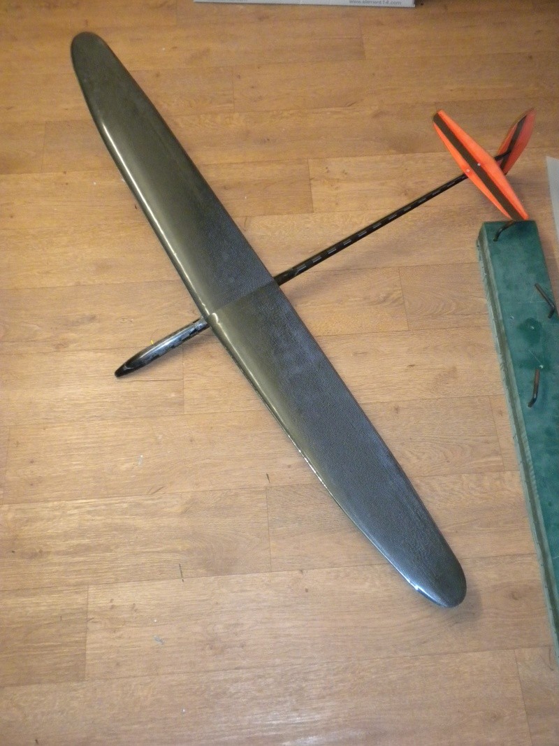

Je ne sais pas si c'est une mode ou si ça a un réel intérêt, mais force est de constater que beaucoup de planeurs F3K sont entièrement en carbone,...Suspect
J'ai déjà stratifié des ailes Disser, D-box, Dbox/disser, il ne me restait plus qu'a essayer un full carbone. Ainsi la boucle est bouclée ! What a Face
J'avais encore du carbone léger mais j'ignorais s'il s'agissait du 65gr ou 93gr... dilemme... tans pis je fonce, je découpe les noyaux (aile originale de GT, en 2 panneaux) j'assemble, ponce, prépare, découpe les tissus, cire de nouveaux mylar et puis GO !!
Pas de préfacing sur cette aile, mais une chaussette carbone enfilée sur une longueur de 55cm de mousse le long de la charnière. En clair, c'est fait comme un planeur moulé.
Les ailerons seront, je l'espère, béton (je n'ai pas encore libéré la charnière, je préfère attendre que la résine se stabilise bien).
A mon avis, ce carbone est bel et bien du 93gr; l'aile pèse 144gr, et j'ai pourtant bien essoré le tissu lors de la stratification. Pas grave, l'aile sera pour la tempête, elle est MEGA rigide bounce
Photos;

On voit bien ici la chaussette de carbone placée quelques millimètres derrière la (future) articulation d'aileron.

Je n'ai pas encore lancé de planeur full carbone.
Je verrais ce que ça donne quand elle sera prête.

Flytest !
Ce matin, pendant que tout le monde dort encore (il s'est passé quelque chose hier soir ???), direction le terrain pour un test de l'aile Carbone.
Il fait pas chaud, le terrain est détrempé et le vent souffle déjà, il faut ballaster.
Après quelques lancés calmes, je commence un peu a forcer les lancés (en priant de ne pas me vautrer dans ce marais...). Ca monte bien et le planeur vole sainement, le centrage à 70mm est bon, bien que je pense l'avancer encore un peu.
Je n'ai pas vraiment viser les vols de durée, j'étais plus concentré sur mes valeurs de phase de vols, différentiels et snap flaps.
Après quelques essais au chrono, les vols duraient généralement entre 1'40 e 2 minutes. Ca me contente largement au vu des conditions météo (j'ai pas croisé beaucoup de thermiques).
Pour l'instant, je ne vois pas de différence notable entre cette aile carbone en 2 panneaux et mes autres ailes 4 panneaux.  study
Il ne me reste plus qu'a préparer 3 autres ailes, de mouler 3 nouveaux fuselages (nouveau moule) et je suis paré pour 2014  What a Face
