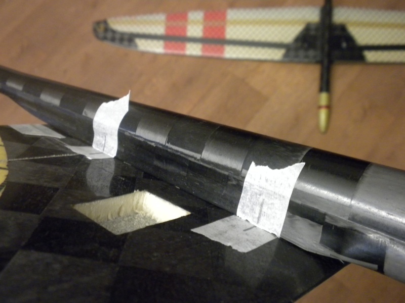

Super-Beau boulot, j'ai vu que tu avais posé une couche de textrem coupé dans le sens de la largeur, est ce que c'est aussi solide que si tu l'avais posé à 45°.
Salut Patrick,
J'ai longtemps hésité (environ 2 heures clown ) concernant la coupe du tissu; droit ou à 45°???
J'ai finalement choisi de couper dans la longueur du tissu, ainsi j'ai pas de chute de tissu. Et puis, j'ai acheté un rouleau que je dédie exclusivement au moulage de mes fuselages, ainsi je ne me prends pas la tête à couper une fois droit, et une fois à 45°....
Je ne coupe à 45° que les tissus pour mes ailes (et j'ai aussi un rouleau de carbone pour mes ailes Very Happy )
Je ne sais pas si c'est plus ou moins rigide que si j'avais coupé le tissu à 45°, je n'ai jamais fais de fuselage avec un tissu à 45°.
Je ne sais donc pas comparer.
Le seul avantage direct que je vois à placer le tissu à 45°, c'est que le tissu doit se poser plus facilement dans les courbes (le nez notamment).
Encore que le liant sur le carbone Textreme est asser costaud...

ben il est dans le bon sens ton tissus pour le fuselage non ? scratch
Beau boulot en tous cas ! tiptop

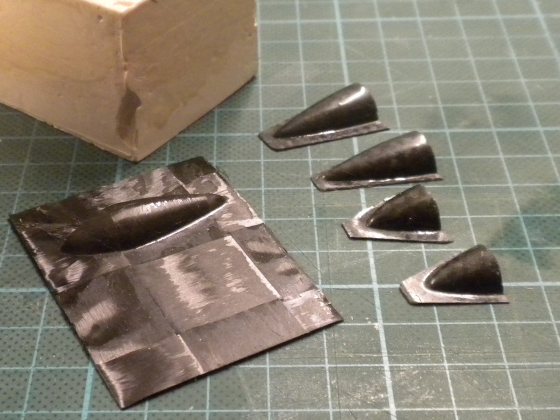

Spécialement pour Fred, voiçi le moule et contre-moule actuels de mes caches servos. Rien de bien spectaculaire ou d'original mais ce sont des petites pièces bien utiles pour fermer les puits de servos.
Pour le master, c'est simple, j'ai utilisé des pièces de maquette plastique (un vieux hobby).
Si je me rapelle bien, il y a l'avant d'un réservoir de P38 Lightning et l'arrière est un réservoir de F4Phantom. Assembler les 2 parties, poncer, cirer, faire une petite boite et couler du plâtre résine. Idem pour le contre moule. Ensuite, G4 a l'aérographe.
Bref, un petit bricolage bien utile d'une bonne après midi !
Par contre, je dois refaire le contre moule en silicone, pour mieux presser les deux moule l'un contre l'autre, car pour l'instant, j'ai toujours un aspect un peu "chiffonné" autour du cache palonnier.
Je n'ai pas pesé ces pièces...mais une couche de carbone 80gr tex, vu la taille des pièces... ca doit pas peser grand chose.
Ca peut servir de cache servo a l'intrado, mais aussi, une fois coupé en deux, de cache commandes passant par l'extrado (TopDrive).

Du plâtre résine ? Introuvable a Clermont le g4 bordel

Le platre résine que j'utilise est de la marque Gédéo.
J'ignore pourquoi ce terme "platre résine". Par contre, c'est plus solide que du platre classique. Mais comme tout platre, ca craint les chocs.
J'aurais pu faire un moule en composite/gelcoat, mais pour ce genre de petite pièce de prototypage, le platre est une bonne solution, rapide et pas chère.
Il y a peut etre différente appelation pour le G4.

pourquoi ne pas mettre le demi-moule négatif recouvert de textrem sous vide tu aurais de bons résultats.

Mes pegs, pontets et caches sont réalisés sous presse, ainsi, pas besoin de la pompe a vide, d'un sac à vide, d'essuie tout,...

sur cette photo, il n'y en a que 2, normal, le troisième est monté sur mon dernier VooDoo. pig
Nombre de messages : 4118
MessageSujet: Re: Voodoo 2013, un planeur home made from Belgique !   Sam 9 Fév 2013 - 13:06
nickel... et tu les sors à quel poids?

Je viens de les peser; 1,8 gr et 1,9 gr (les deux illustrés sur la photo,).
C'est l'avantage de mouler 3 pegs d'un coup; la masse finale reste constante.
Je ne connais pas le poids des pegs commerciaux, mais je pense que c'est bon, je dois être "dans la norme".
