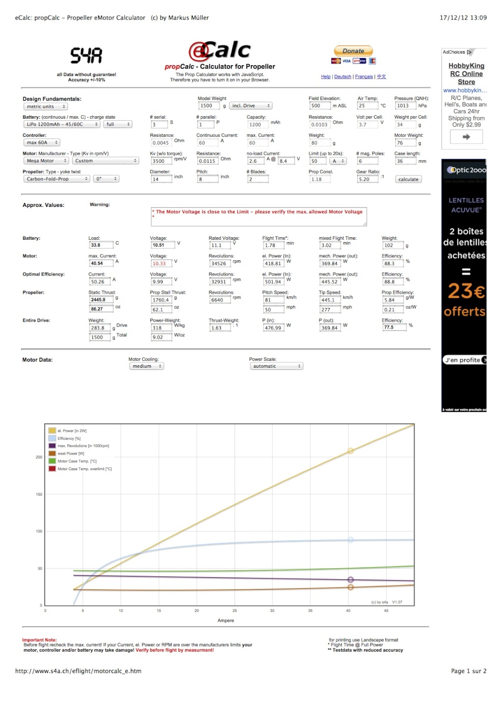

Je viens de recevoir la motorisation que je vais mettre sur mon prochain modèle: Un Xplorer 2 3800 spread tow. En cherchant un peu on le trouve à 1100€ ce qui est très raisonnable pour un modèle de ce type. C'est aussi l'envie d'essayer un modèle nouveau en F5J. J'ouvrirai prochainement un post pour ceux qui seraient intéressés par un modèle de ce type.
Pour le moteur, parce que la version que je vais recevoir à un nez relativement court comparé à un Maxa, il me fallait un peu de poids à l'avant. Mon choix c'est porté sur un MEGA 16/15/2,5 réducté 5,2:1 avec un réducteur Kontronik : l'ensemble 190€ (pas de maintenance pour 20gr de plus qu'un Reisenauer). Avec une 14X8 RFM on obtient les résultats suivants:
40A absorbés pour une puissance restituée de 370W, soit un rendement de 77,5%. De quoi faire grimper allègrement un modèle de 1,7 Kg
Voilà le moteur et son réducteur :
Le contrôleur sera un YGE 60: 35gr
L'hélice et le cône: 30gr
Les Lipo 3S 900mA: 90gr
Soit un poids total pour la propulsion: 280gr
Les servos profondeur, dérive, ailerons seront des MKS 6100, pour les volets MKS 6125 mini.

Mouais, ça passe mais il n'y a rien de trop . Ne pas dépasser 1800grs .
Montée en Z interdite.
http://www.weymuller.fr/article/moteur_brushless_protronik_dm2625_1050.html
D'après Ecalc ;
42 A avec une 12 x 6 et 4 ou 5 montées à 200mts avec des 1600mah 3s 30C(150grs)
35 A avec une 11 x6 et 5 montées avec des 1600mah 3s 30C
Tu devrais arriver au 200mts en moins de 30secs sur les 2 premières montées , puis faire un max de points sur les manches suivantes car tu seras obligé de couper le MT plu bas .
Ca peut être aussi un bon choix tactique obligatoire , un peu comme un treuillage court en F3j sans redépart .
Personnellement , je préférerais la 11x6 , même si elle tire moins la montée sera plus souple et régulière car les accus se mettront moins vite à genoux. Un peu de pas ne fera pas peur au Supra , le planeur aura une trajectoire plus tendue et plus fluide qui te permettra de le placer plus facilement dans l' hypothétique pompe .
Et puis 35A au lieu de 42A pour un CTL de 40A . Il ne faut pas jouer avec ce genre de choses , c'est tout le planeur qui est derrière le CTL.

> Réducteur ou non ????
Pour moi aucune hésitation, Oui motorisation réducté, sur ce type de modèle la performance et l'optimisation de l'hélice passe par là !
Et selon moi les moteurs PROTRONIK restent des moteurs entrée de gamme et avec lesquels il ne faut pas consommer beaucoup de courant.
Sur le site tu trouves ce moteur utilisé avec une 12x6 ou 13x7 en 3S lipos et un variateur de 40A affraid
Simulation sous Ecalc en 3S , hélice de 13x7 on est à 59A ................. et plus de 48A avec la 12x7 !!!!!
Et une 12x7 sur un planeur de 3m60, bof bof, mais ce n'est que mon avis study
