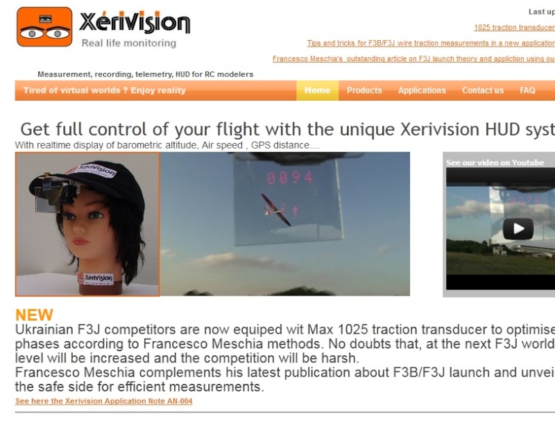

Téléchargé RCSD du mois de novembre 2011. Tu auras quelques explications et mesures.
Voir aussi www.xerivision.com.
Les Genoma Et Genoma2 sont 2 machines qui sont issues de ces analyses et mesures. Voir aussi RCSD de octobre, novembre et décembre de cette année pour construire et comprendre leur conception.

.......... Bon, j'ai eu du mal avec tes liens, sans que le stab en V ne soit responsable !
...mon google n'a pas l'air de connaître
...et la , je tombe sur un site commercial en langue Anglaise qui ne me semble pas traiter du problème qui m'interesse...?
J'ai du mal avec l'informatique !
...plus sérieusement, même si n'importe quel demeuré est capable de comprendre que l'efficacité est meilleure quand la surface de contrôle se trouve sur le même plan que l'axe à contrôler, il n'en demeure pas moins que lorsque le paramètre le plus important est le poids, il me semble qu'à structure égale, le poids d'un stab en V est inférieur à celui d'un stab en croix, or, enlever du poids à l’arrière implique moins de poids à l'avant ou, au choix, un nez plus court, donc moins de dérapage en lacet, non ?

MessageSujet: Re: pulsar 3.2 ou hight aspect ????    Sam 29 Déc 2012 - 10:18
Désolé, mais à iso efficacité, les masses entre les deux configurations sont identiques.
Pour RCSD regarde radio control soaring Digest.
Pour xerivision, va plus loin, cherche et tu trouveras le Genoma
Bonne chasse

Non, il y a aussi des écrits en Français. Le Genoma première version est en Français. on le trouve aussi sur le site http://www.f3k-fr.com/f5x/genoma/genoma_index.html.
Mais dans le site Xerivision, il y a les fichiers (profils...).
voir aussi le poste http://www.f3news.fr/t3812-une-nouvelle-machine-perso-pour-du-f5j-unlimited
et enfin le poste : http://www.f3news.fr/t5416-genoma-2012 qui est un résumer de l'article paru sur RCSD.
