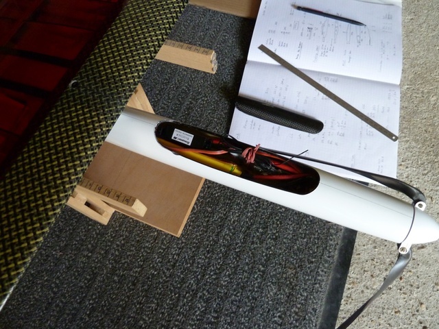

Serge PRUD'HOMME
Nombre de messages : 958
Localisation : Saint-Marcellin Vercors Isère
Date d'inscription : 19/05/2008
MessageSujet: Re: Super AVA Pro E 4 flaps   Dim 15 Avr 2012 - 17:37
suite Very Happy
je prends quelques jours pour vous montrer le montage
mais j'ai mis 1.5 mois pour réaliser ce qui doit être réalisable en une trentaine d'heures Question
j'ai collé la dérive, alors qu'il est prévu qu'elle soit démontable
essai de centrage
je peux déplacer ma lipo de 2550 mA de +/- 7 cm, ce qui laisse de la marge
centrage à 104 mm
poids final 1820 gr avec une lipo de 220 gr
charge alaire 22gr/dm2
prochain épisode : essai du moteur et réglages radio bounce bounce bounce
