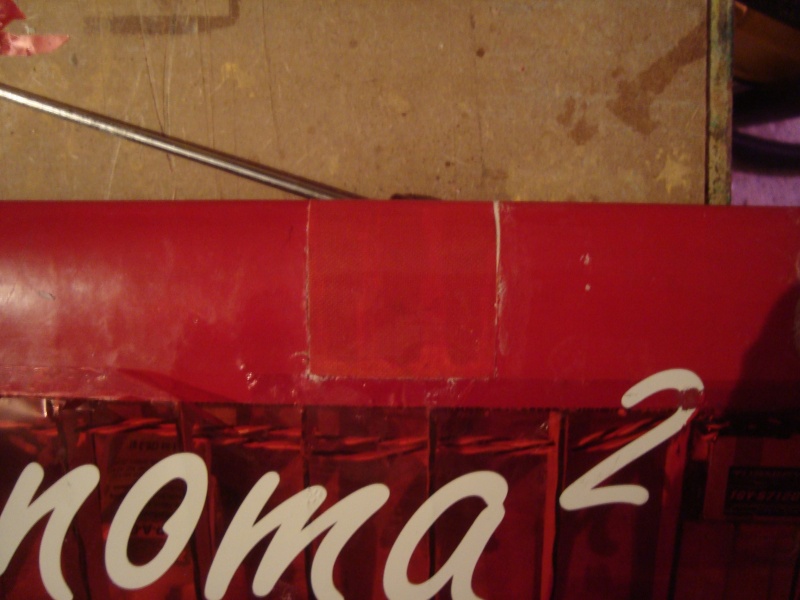

Premier gros crash du Genoma2.
Lors d'une spirale, le 4m a rencontré un 3m (ellipsoïde) en l'air. La différence de taille a trompé les deux pilotes qui ont été tous les deux extrêmement surpris de s'aborder.
L'Ellipsoïde a eu l'aile coupée en deux et le Génoma a continué son vol. Lors du circuit d'atterrissage, j'ai constaté un BA enfoncé et du film de recouvrement qui flottait au centre de l'aile. Bref, je n'ai quand même pas fait duré le vol.
En 40 ans de pratique, c'était mon premier abordage...
Voici la photo des dégâts sur la partie enfoncée.
Réparer un D-Box est finalement très simple quand on a un moule (positif ou négatif).
Tout commence par refaire une peau. Faire large... Ici le moulage en sortie du sac.
Puis vient la découpe de la zone malade et le remplacement des nervures bisées. Les premières nervures saines ont été doublées afin de recevoir le patch moulé et mis aux cotes.
L'ajustement du composite doit se faire calmement en y allant petit à petit. Car le composite est assez souple et il faut être précis à 0.25mm près environ partout.
Quand le dessus est bon, c'est le dessous qui ne vas pas et si l'on ne fait pas attention, on se retrouve avec une pièce trop petite...
Le collage a été fait au micro-ballon plus agent moussant. Cela permet d'en mettre 2 fois moins.
Un scotch large permet de plaquer toutes les surfaces et d'assurer un e continuité des surfaces assez correctes. Quand on enlève les scotchs, cela donne cela...
restera à faire un petit entoilage pour masquer les différences de couleur... Côté solidité, c'est comme avant! c'est donc tout bon pour le service en attendant les ailes toutes moulées...
