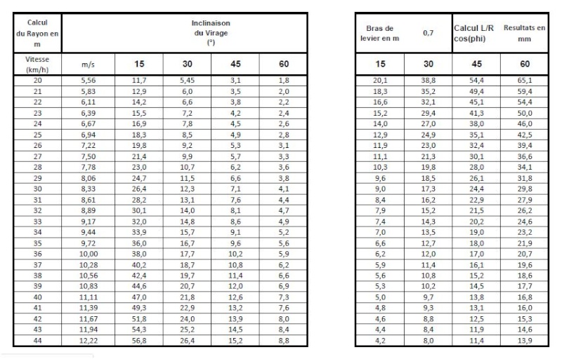

MessageSujet: Re: differentiel d'ailerons   Jeu 15 Déc 2011 - 18:06
En voyant ce dessin.
Je me suis dis que l’échelle n’étant pas respecté, cela devait être négligeable.
J'ai donc fait les calculs de rayon de virage du planeur et le décalage de la dérive.
Les résultats me surprennent, je me suis peut être trompé quelque part ( si quelqu’un peu vérifier). Tout est en mètre.
Avec le fichier XLS vous pouvez modifier le bras de levier de la dérive
Sur un F3K cela n'est pas négligeable du tout.
C'est quoi le vitesse mini d'un F3K (8 m/s) ?

J'ai mis le décalage de dérive en mm c'est plus parlant.
Voir ci dessus

comment t est pris en compte les données portance et charge alaire dans vos calculs, çà peut rentrer en jeu ?
Salut Patrick
petite remarque
Dans ton fichier XLS , tableau de calcul du dérapage : les résultats sont en radians (et non en degrés) et ils sont tous calculés pour 60° d'inclinaison.
Sinon OK pour le tableau de calcul des rayons de virage.
Comment fais tu pour faire un lien direct vers un fichier excel ?
Je voudrais rediffuser le fichier déjà diffusé page 7 (pour calculer le différentiel de vitesse et donc de Cz ) en y rajoutant le calcul du dérapage géométrique et de la correction de dérive....

MessageSujet: Re: differentiel d'ailerons   Ven 16 Déc 2011 - 8:29
La nuit portant conseil, j'ai modifié mon fichier XLS voir plus haut.
Cela semble plus réaliste et moins fort que calculé précédemment.
C'est assez sensible pour les planeurs volant très lentement, reste a calculer le couple que cela représente.
Pour mettre un lien sur un fichier il faut utiliser le bouton lien (sorte de chaine a droite du bouton image).
Le fichier doit être quelque part sur le web, pour moi c'est sur mon site perso.
