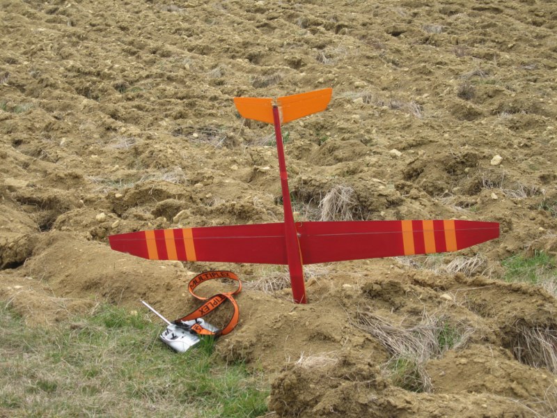

Tiens voila mon Prodij, a Laurac. L'empennage a tellement vecu que son angle n'est pas diplomatiquement correct, mais ca vole toujours super bien! (quart de finale 60' au Mont Chauve, perdu contre Philippe Lanes!)
