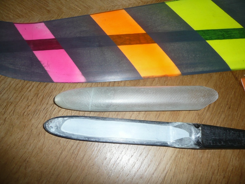

Les détails du fuseau
[img][/img]
Le bilan des masses
L'aile 62,8g
La dérive 4,4g
Le stab 6,1g
Le fuseau 18,1g
L'ogive 6,5 g
Soit 98 g de plasturgie à la finition plus que correcte, et une belle partie de construction en perspective.
