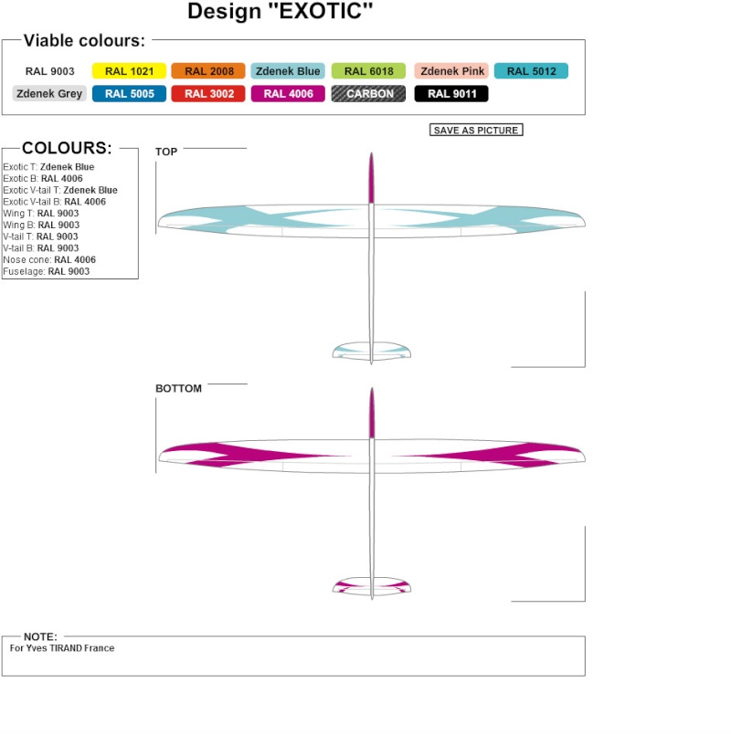

J'ai vendu mon premier sur Marseille et je viens de recevoir mon nouveau.
Nouvelle déco "Exotic" et Full RDS d'usine. Pas un poil de jeu . Bluffant!!!
Yves
