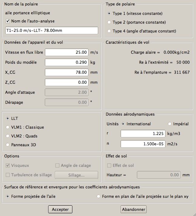

bonjour,
j'essaye de vérifier mes résultats avec Qxflr5, mais je n'arrive pas à tracer le graphique de la répartition de portance.
J'ai mon aile qui est dessinée dans le module conception d'aile et d'avion,
je vais ensuite dans définir une analyse, je coche LLT:
Mais je ne comprends pas pourquoi il me dit que la charge alaire est de 0 kg.cm-1
Question
quand j'appuie sur analyser, il ouvre une fenêtre, normal, mais marque "pas de convergence après 100 itérations".
Il n'y a rien qui se dessine sur la fenêtre "vue OpPoint".
J'ai beau cocher afficher la courbe elliptique, rien ne s'affiche.
Est-ce qu'il faut calculer les polaires du profil auparavant?
est-ce que quelqu'un qui est habitué à utiliser Xflr5 pourrait m'aider un peu?
merci!
Nombre de messages : 1687
MessageSujet: Re: Distribution de portance et distribution de corde   Mar 20 Avr 2010 - 15:38
Si tu essaies de faire une LLT (ou toute analyse d'ailleurs) sans avoir de polaires, tu n'obtiendra rien.
Fait bien attention aux nombres de Re mini et maxi de ces polaires et à leur espacement. Autour du Re critique, il se passe pas mal de choses.
Donc densifier un peu le nombre de polaires dans les bas Re.
Ensuite, fait attention au type de polaire de planeur que tu as demandé. Celle de type 1 est à vitesse constante. Personnellement, je n'utilise que peu (je fait du planeur, pas de l'avion).
Celle de type 2 permet d'avoir la "vraie" polaire Vz=F(Vx).
N'oublie pas que les résultats d'une aile seule sont bien différents de celle avec stab et dérive voir avec fuselage.
Pour prendre e compte le fuselage, seule une polaire 3D le permet. Mais les résultats dépendent du mailleur et comme celui-ci est assez "simpliste", les résultats sont à prendre avec précautions.
Cela dit, la comparaison d'une aile avec une autre aile est elle réaliste.
Maintenant, si dans votre club vous souhaitez vous perfectionner sur l'aérodynamique, je suis prêt à vous faire cela sur 1 voir 2 jours pour les experts... Nous avons déjà fait cela l'année dernière dans le 91, et tout le monde est reparti enchanté. Il faut dire que faire de l'Aéro sans formules...

J'essaye juste de comprendre un peu les lois de base, et de voir comment je pourrai améliorer mes constructions.
donc si j'ai bien compris, il faut que je fasse les polaires de type 2 du profil dans le module analyse directe de XFoil, puis que je les exporte pour ensuite les récupérer dans le module conception d'aile et d'avion?
J'ai rajouté un stab et une dérive ainsi qu'un fuso.
dans la polaire du profil, que représente la valeur Re*sqrt(Cz)?
J'avoue que je suis un peu perdu avec tous ces paramètres.
Je sais que ces questions peuvent paraitre rébarbatives voir stupides, mais ce sont celles qu'on se pose en tant que débutant
merci

merci beaucoup pour ces conseils!
J'ai réussi a visualiser la répartition de portance sur mon aile. Avec la LLT, elle est parfaitement elliptique, mais avec les autres méthodes de calcul, la portance est un peu au dessus de la portance idéale au niveau des saumons.
Je dois donc réduire un peu la corde vers les saumons.
Pour différentes valeurs d'alpha, j'obtient à peu près les mêmes résultats.
Je n'arrive pas par contre à obtenir cette courbe pour le planeur avec empennages. Question

La methode llt d XFLR5 prédit très bien la portance. Si elle donne une bonne répartition elliptique, ne touche à rien. Les autres méthodes sont moins précises pour une aile droite.
Pour rajouter le stab et la dérive, crée un "plane" et importe l'aile que tu as créé puis positionne ton stab et ta dérive. Si tu n'arrive pas actuellement à mettre le stab, c eqt que tu a créé une "wing".

j'arrive bien à créer le planeur avec stab dérive et fuso, mais je n'arrive pas à faire l'analyse. Il lance le calcul mais ne fait rien ensuite.
J'ai pourtant bien fait les polaires du profil de dérive et de stab.
Sinon, quel angle d'attaque faut-il optimiser? Est-ce qu'il vaut mieux minimiser la traînée en vol normal (2° je crois), ou quand elle est la plus importante c'est a dire avec de forts angles d'incidence?
comment le logiciel détermine-t-il la vitesse de vol? Est-il possible de faire varier cette vitesse sans changer l'angle (pour le lancer par exemple, je crois que l'angle n'est pas très important mais la vitesse est très élevée )?

Il est possible que tu n ai pas les bons nombre de Re pour le stab pu les ailes. Il faut souvent descendre à 10000 voir moins.
attention aussi à ne pas avoir des cordes trop petites. Ne desceds pas trop en dessous de 5cm.
Sinon, vérifie bien que tu ai bien choisi les profils pour chaque section de l aile ou du stab et dérive.
C est en général les erreurs commises
pour le callage de l aile, c est à toi de voir. Caler là où tu pense que c est le plus important. En général, c'est la vitesse. Mais cela fait ensuite voler trè queue basse. Bref, il faut souvent faire un compromis...
Pour voir les perfo au lancement, fait une polaire du modèle de type 1 (spécification de la vitesse).
