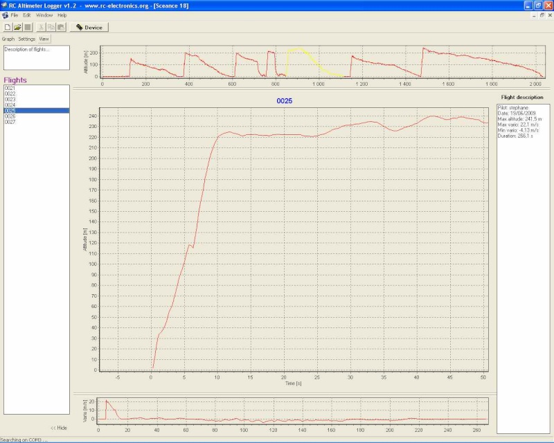

Hi,
Je suis allé faire une petite séance hier soir avec mise en application des conseils de quelques uns:
les volets ont été un peu réduits, valeurs sur ailerons à peine augmenté et crochet reculé de 2/3mm.
J'ai ceci : Volets: 10/10 mm Ailerons 6/7mm Crochet à 3 ou 4mm du CG, profondeur +1mm maximum.
Conditions de ses vols : Je lance le planeur, pas de lest, fil de 1.28mm usagé, vent de 15Km/h presque de face, diamètre de tambour, 46mm.
RESULTATS: 225m et 245 m.
Voilà, je voudrais avoir vos retour et analyses, je trouve toujours que par rapport au autres résultats de Patrick, Laurent ou Guillaume, mon altitude maximum avant le Zoom est bien plus faible, 120 à 135 m........... scratch
Je n'arrive pas a monté plus, le fil semble être au maxi de la tension mais le treuil n'a encore pas calé et le planeur ne veux plus monter... pourquoi ?
MERCI geek
MessageSujet: Re: Altitudes au Treuillage   Ven 19 Juin 2009 - 10:03
déjà 245m c'est pas mal.
à mon avis ton crochet et encore trop avant. pour que ce soit optimal il faut continuer à le reculer.
Avec quel planeur as-tu ces résultats ?
En tout cas 0,5mm devant le CG pour le crochet c'est souvent assez bien je trouve.
En puis ton treuil est à 23mOhm ?
Avec du gros fil vieux c'est pas non plus génial car il n'y a pas d'élasticité ça explique en partie ton altitude avant le zoom
MessageSujet: Re: Altitudes au Treuillage   Ven 19 Juin 2009 - 10:14
Oui 245m c'est bien, surtout si tu te lances le planeur.
+1 avec Jeremy, ton crochet est surement trop avant. En reculant le crochet, il te faudra peut etre réduire le cabreur.
gros fil usagé = mauvaise élasticité, cela peut expliquer en partie la faible altitude lors du zoom.

MessageSujet: Re: Altitudes au Treuillage   Ven 19 Juin 2009 - 10:15
Jéremy,
Alors, c'est avec le New Sting (3.01M, 2300gr, HN354sr), tu le connais, lol!
j'ai essayé une fois de reculer encore le CROCHET, cela me donnait des résultats meilleur au départ, mais a mi-treuillé le planeur devenait assez instable, et pour allez chercher le vent dur dur !!
Peut-être faut-il changé encore les réglages ( volets et valeurs d'ailerons ????)
Pour le treuil on verra à COLMAR, il est peut-être au dessus des 23mOms!!!
Enfin coté fil , ouais c'est du vieux fil avec 2 nœuds, et l'élasticité a diminué mais bon,
que-est ce que l'on gagne avec du 1.18 neuf par exemple ??
Et niveau tambour, si j'enroule sur plus gros diamètre quel va être le résultat avant le zoom ??
