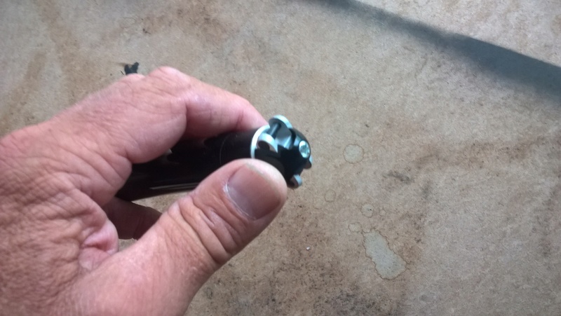

- le manchon d'arbre moteur et le petit rognage pour faciliter l'ouverture du capot :
