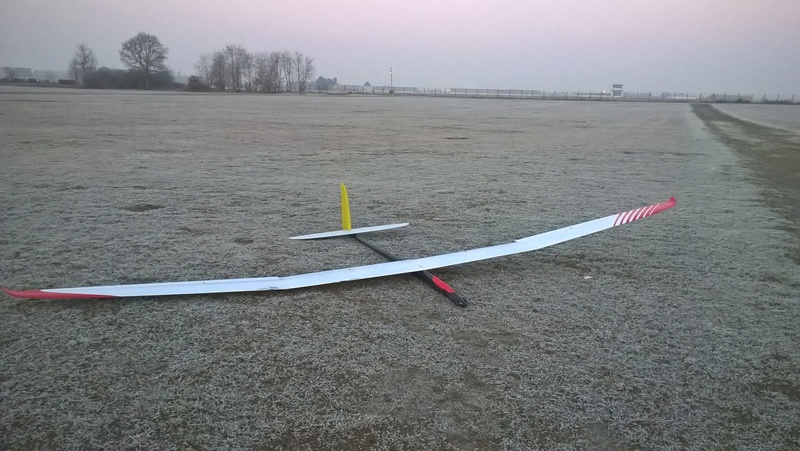

Bonjour et meilleurs vœux à tous
Je m'étais préparé pour une petite séance de vol par temps neutre avec mon Shadow 2 hier matin. Les conditions étaient réunies : -6°C, prêt sur le terrain avant le lever du soleil, pas un souffle de vent ...
Mais au moment de brancher l'accu, pas de petite musique venant du contrôleur et rien quant j'actionne l'inter pour le moteur. De retour au chaud, ça marche normalement. Il semblerait que le contrôleur (c'est un Protronik 45A) ne fonctionne pas ou mal en dessous d'une certaine température proche de 0°C ... D'autres ont-ils connu le même problème ?
De toute façon, je ne sais pas ce que cela aurait donné car du givre (pas beaucoup mais quand même) s'était formé assez vite sur toutes les surfaces du planeur.
Du coup les essais sont remis à plus tard, quand il fera un peu moins froid...

Par -5°C les batteries ne délivrent pas le même courant qu'à 20°C.
Par -15°C et en dessous les téléphones portables arrivent à tuer leurs batteries... (expérience vécue par le fiston par -27°C au Canada sur un hivers!)
J'ai eu le même type de comportement ce matin par -5°C... Monté à 140m en 25s alors que d'habitude, c'est 200m en 15s! Et mes batteries étaient stockées "au chaud" dans mes poches. Les poches de pantalon ou de veste ne suffisent donc pas.
Par temps très froid, il faut chauffer nos batteries.
Oui, tout à fait, et en fait une batterie froide sur laquelle on demande plus de 20C risque de gonfler,  et ce en raison de sa résistance interne qui va fortement augmenté.
Vous pouvez diviser le nombre de C (en continu)  indiqué sur la pack par 2,  et ce dès que la température est inférieure à 5 ou 6°C..
Et c'est encore plus vrai pour les accu de qualité moindre............. silent
* L'autonomie est également réduite en partie et la déséquilibre des éléments accentué !
En Hiver il faut chauffer les packs Lipos à environ 40°C  avant le vol et durant la charge également.
PS:  Hervé  ton pack n'était pas à plat quand tu l'as connecté à l'ESC  ?
Nombre de messages : 483
MessageSujet: Re: Temps de vol par temps neutre   Lun 23 Jan 2017 - 16:16
Salut Stéphane,
Non, j'ai vérifié la charge de l'accu avec le testeur YUKI MODEL : 98% donc correct. D'après ce que tu énonces plus haut, c'est bizarre que ce soit autant vu la température ...
Nombre de messages : 3554
MessageSujet: Re: Temps de vol par temps neutre   Lun 23 Jan 2017 - 19:44
Salut Hervé,
Ce sont des valeurs moyenne et comme dit cela dépend beaucoup de la qualité des lipos, mais en dessous de 5°C la résistance interne augmente beaucoup.
