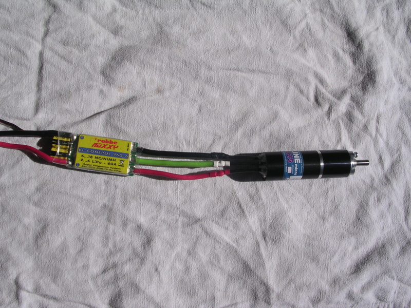

La suite du montage de mon INFINITY  F5J,
Voici la motorisation choisi, avec câblage de contrôleur (ROBBE Roxy BL 960) sur le moteur (SCHAMBECK  Power Line 1025)  :
Et installation de l'ensemble avec le pack Lipos ( TATTU 1400/3s )  dans le fuselage, équipé pour la connectique de prise MPX verte à 6 broches , pour des raison d'encombrement et de standardisation avec un autre modèle.
Tout rentre parfaitement, sans plus mais ça va, et le centrage préconisé par le fabricant de 120mm, est facilement possible avec cette autre configuration d'implantation de la radio et du pack d'accu tongue
J'ai également installé les rallonges d'ailes et les prises fournies sur le fuselage, dans les logement prévus à cet effet. Collage léger à la cyano avec un petit point de colle à l'intérieur du fuselage en plus, afin que ce soit démontable ou dé-collable en cas de besoin.
Donc il me reste à installer mon récepteur devant le bord d'attaque de l'aile juste derrière mes servos et passer mes antennes, et hop ça devrait voler rapidement.

Pourrais-tu à l'occasion nous donner quelques info sur ton combo de motorisation PowerLine1025 ??
Je pense particulièrement à la taille des pales que tu vas mettre et ainsi la puissance et consommation obtenue en 3S ??
Peut-être que FRED pourrait nous donner ces infos car il me semble qu'il visait le même combo moteur ??
Aujourd'hui j'ai un combo qui tracte une 16x8 avec 380Watts et 38Amp en 3S.. Je voudrais avoir un point de comparaison..

MessageSujet: Re: NEW INFINITY F5J FRED MODELISME   Mer 12 Oct 2016 - 9:05
Salut Jérôme,
Alors pour te répondre, suite à mes premiers essais de l'INFINITY vendredi dernier , j'ai effectué les premières mesures de ma motorisation:
Rappel:
Moteur Schambeck PowerLine 1025 (réducté7/1) + Contrôleur ROBBE Roxxy control 60 + Hélice GM 15x8 sur porte pale entraxe de 27mm +Accus 3S/1400 30C TATTU.
Courant maximum relevé: 41A
Courant stabilisé à 15 sec: 39A
Tension maxi à 15 sec: 11,2Volts
Tension après 30 secondes : 11v-10,9 Volts
Tension après 45 secondes: 10,8 Volts maxi.
(il s'agit de tensions relevé aux bornes de l'accu)
Régime de rotation maxi: 6800 Tr/min
Régime de rotation après 15 secondes: 6700 Tr/min
Régime de rotation après 30 secondes : 6600 Tr/min
Régime de rotation après 1 minutes: ~ 6400 tr/min
Autonomie : Environ 120 secondes
