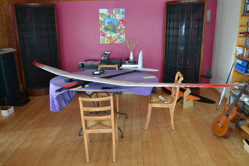

Et l'engin presque fini. Le centrage est à 117 mm avec le trou du milieu. Il reste les servos d'empennage à installer et les cache-servos d'aile à poser.
Le premier vol approche ! bounce bounce bounce

Mon Shadow² est prêt pour son premier vol, la semaine prochaine certainement.
Verdict de la balance : 1785 g.
Les réglages se font facilement et précisément car il n'y a quasiment pas de jeu.
Trop content et impatient de voir ce que cela donne...
