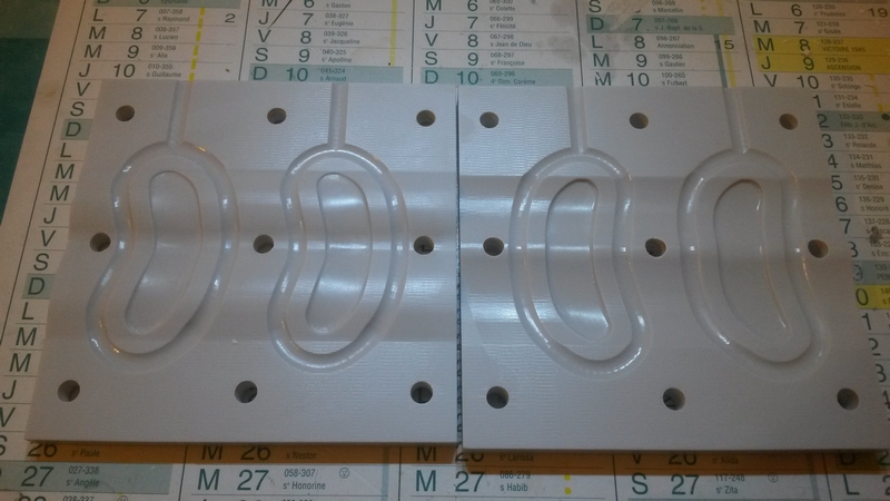

- Nous disposons maintenant d’un moule de peg.
J’ai sorti les premières pièces et cherche desormais le meilleur compromis masse/rigidité.

Il a été dessiné en tenant compte de l’ergonomie. Par contre sur les premiers protos j’ai tenté un truc (surface concave) qui s’avère être une erreur. Le moule définitif possède une surface convexe.

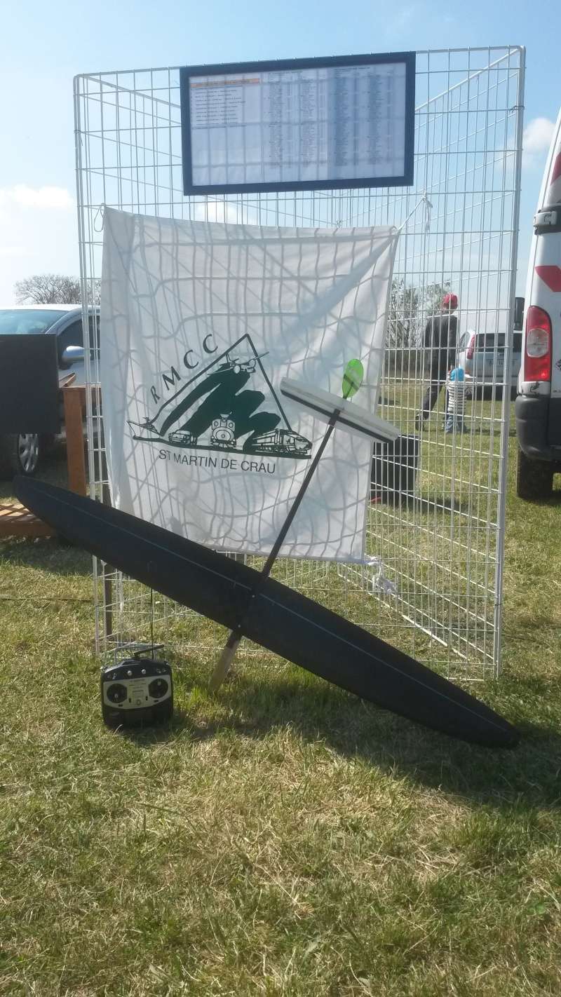

MessageSujet: Re: KONIEC F3K: Un planeur perso haut de gamme    Lun 21 Mar 2016 - 12:22
Première sortie du Koniec au “grand public” ce WE à la Coussoul Race. tiptop
À cause de déplacements pro de dernière minute, je n’ai malheureusement pas eu le temps de monter le proto nº2 à temps. Rolling Eyes
J’ai cependant étrainé l’aile en vlad provençal le vendredi même, montée sur le fuselage du proto1.
La rigidité est au rendez-vous. Pour une masse finale de 264g avec un fuselage où il y a facile 10g à gagner, ça fait une machine idéale pour les conditions venteuses ou si il y a une grosse activité thermique.
Je confirme l’aptitude à monter très fort dans la pompe. Il me reste à trouver les réglages optimums pour la phase de retour.
Vendredi après-midi j’ai joué avec Fred Filliol et son NXT ; je ne me suis jamais senti en infériorité technique. On a même fait quelques beaux hors-zone  Cool

Les impressions des gens qui ont pu toucher le Koniec ce WE sont globalement positives.
Next steps :
- Penser à une belle déco pour l’extrados de l’aile droite ( Yannick m’a donné une bonne idée),
- Passer aux ailes en rohacell ; probablement avec une autre aile en vlad provencal pour commencer puis gagner en masse avec un tissu cher pour la suivante,
- Voler beaucoup…
Je vous tiendrai au jus...
Nicolas
PS: Ce n'est ni Koniac, ni Kounas, ni tout ce que j'ai pu entendre...clown

Hola!
N’allez pas croire que nous nous sommes endormis sur nos lauriers! Bien que je ne puisse pas consacrer autant de temps que je voudrais, le projet Koniec avance un peu.
En vrac :
- En plus du vert fluo (peinture jaune fluo sur noyau bleu), nous avons sorti un modèle « éco » rouge très joli également,
- Tous les moules sont le fuselage sont passés au démoulant semi permanent. Pour les pièces fragiles comme les empennages c’est fantastique. L’état de surface est monté d’un cran par rapport au Primerwax+ PVA.
- J’ai désormais assez de noyaux d’empennages en stock pour passer quelques soirées à l’atelier… Wink
- Les noyaux d’ailes en Rohacell31 seront fraisés dès la prochaine dispo machine.
- Une déco extrados a été définie. Je tirerai prochainement des peaux pour faire un masque.
À part ça on vole un peu quand même (quand la météo pourrie de ce printemps le permet).
