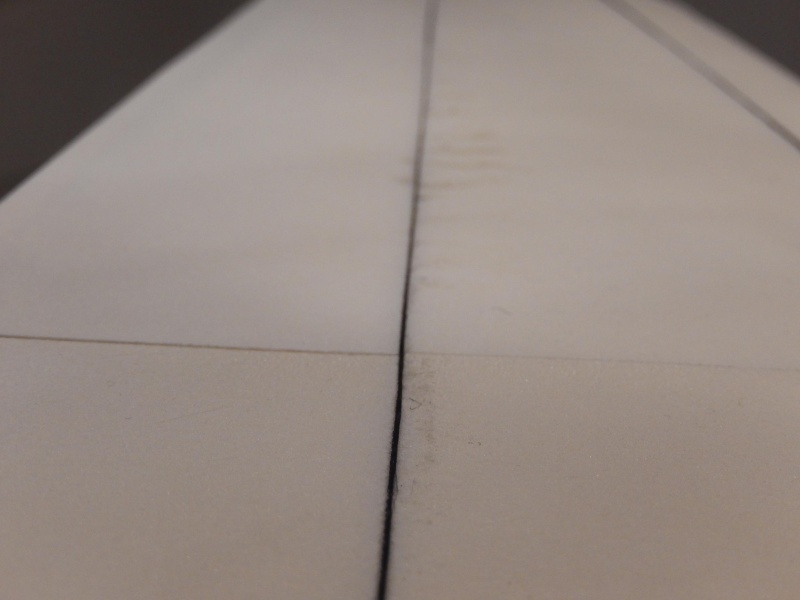

Le nouveau banc d'essai choisi est une aile coupée CNC qui est une évolution de celle de l'Ibis.
Elle sera montée sur un fuselage de Stream visible sur la gauche de la photo.
Cela fera donc un...Ibistream scratch
C'est M. Miniplume qui a fait les découpes et il c'est plutôt bien débrouillé compte tenu des épaisseurs des profils.
En photo le dernier raccord avant le saumon :
Avec une découpe CNC il y a parfois des décalages d'altitude entre le tronçons.
Pour corriger cela je colle bout à bout les dépouilles en alignant leurs surfaces découpées et non pas leurs surfaces externes.
Une fois cela effectué, je passe un coup de fil chaud pour recréer un nouveau niveau commun droit.
Voilà, c'est parfait maintenant !

Quelques précisions avant d’attaquer la suite.
Les noyaux font 40g et j’arrive à 58g aprés stratification des longerons + âme.
J’avais mis -0,6bar pendant l’opération et je ne pense pas avoir de déformation du côté intrados où j’avais les mylars.
Côté extrados c’était le simple plastique et c’est un peu moins propre mais correct malgrès tout.
C’est tellement plus facile dans un vrai moule !
Les Laurynas et autres Vladimirs n’ont que peu de mérites lol!
Pour les ailerons, je me suis décidé à détacher entièrement les morceaux de noyaux correspondants.
Le but est de pouvoir mettre du textrem autour en une seule fois et créé ainsi un caisson monobloc.
Ceux qui déjà vu un de mes Ibis de près devraient voir de quoi je parle.
La partie fixe de l’aile recevra ensuite l’ud 30g avec une petite surprise si tout fonctionne comme prévu Wink .
A suivre
