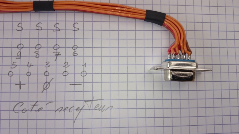

J’ai bien avancé, maintenant je réalise les branchements du fuselage et les raccordements du récepteur :
Les accessoires de préparation ; Le matériel ; la réalisation.
La prise fournie est suffisante, j’ai peigné les câbles, vernis au KF les soudures.
N’utilisez pas de manchons rétractables vernissez.
Hachile.

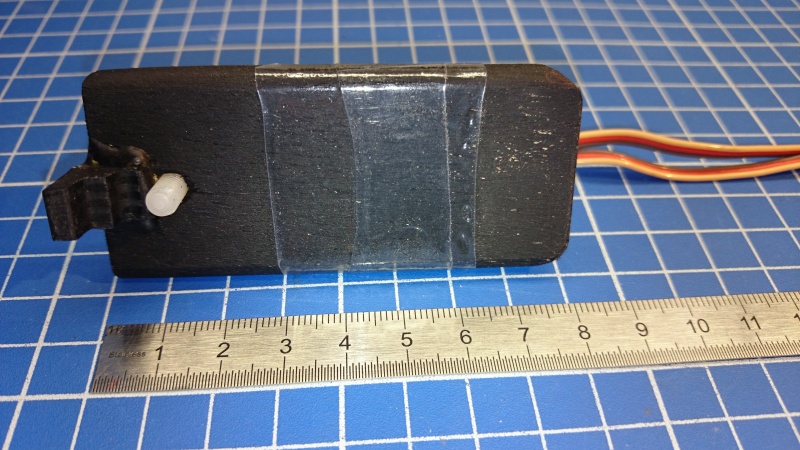

Petite photo du gabarit cache servomoteur :
