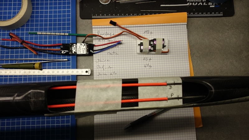

HachileTalon a écrit:
Fuselage 198gr +20gr
Aile G 219gr +37gr
Aile D 223gr +37gr
Centre 488gr +54gr
Dérive 25gr
Profondeur 47gr
Sous total 1200gr +148gr
tiptop
Merci , mais je comprends pas bien .
Le  + sont à coté de chaque élément de structure sont les poids des servos ?
On arriverait donc à 1198 grs de structure ?

J’ai réalisé les supports servomoteurs du fuselage (Airtech dispose les servomoteurs dessous et le contrôleur au-dessus, j’ai peur que mon contrôleur parasite le récepteur). Ceux des volets, je suis sur le positionnement des servomoteurs ailerons et la réalisation des supports, les inserts sont déjà fixés dommage j’ai plus le choix du positionnement ni de l’angle, sur L’Aquilla de Staufenbiel vous devez tout réaliser de ce fait vous avez le choix et un degré de liberté.
Voici une photo de,
Finition Aquilla :
Insert posé Xp :
Hachile.

Le moteur et ses accessoires viennent (enfin) d'arriver, voici le moteur conforme à mon choix :
Je profite d'un rayon de soleil, pour réaliser vérification de disposition et établir les limites, reste à calculer mes besoins pour le F5J, l'entrainement, les loisirs.
Avec la disposition choisie et son matériel associé j'obtiens :
1769gr et un équilibre à 80mm.
A vide :
1579gr et un équilibre à 97mm.
À bientôt, après son premier vol.
Hachile.
