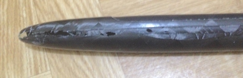

bon après amélioration du moule de basile je suis prés a strat mon premier fuso
pour le layup je fait et je dirais après

MessageSujet: Re: Y3TI   Mer 16 Mar 2016 - 12:19
merci les loulou
putin qu'est galère pour poser le textreme dans les moule , le textreme est semi rigide , et c'est le bordel
de même pour le nez , bon on va dire que c'est un proto mdr
textrème mika 45* + ud 80 + textreme mika 90*
on verra une fois sec , la c'est sous 2 bar pour l'instant ....

MessageSujet: Re: Y3TI   Mer 16 Mar 2016 - 12:51
bon la je suis a 3 bar , le balon tien toujours , mais la résine dégeule de tous les cotéssssssssss
MessageSujet: Re: Y3TI   Mer 16 Mar 2016 - 13:39
et bin deuxième balon de pété , du cout je reste a 2 bar

Tu utilise quoi comme ballon ? Qualatex ?
Nombre de messages : 4128
MessageSujet: Re: Y3TI   Mer 16 Mar 2016 - 17:00
Tu as regardé ou le ballon pétait a chaque fois ?
Soit il y a un prob de recouvrement aux arrêtes des demis moules ,
Soit le ballon pete en pointe =>  mettre un bout de pate a modeler entre la fibre  et le ballon au bout;
Soit le ballon pete pres de la valve car tu ne ligature pas sur assez long.
La ligature doit entrer de 5 mm dans le moule... Voire peut etre plus selon le diam du boom. Amortir alors la difference de diam en epaississant la ligature avec quelques mm
MessageSujet: Re: Y3TI   Mer 16 Mar 2016 - 18:21
le balón peter a chaque fois du coté de la valve juste a la fin du scotch , j'ai remarquer que il fesait un plis sur lui même mais comment l'éviter ??
MessageSujet: Re: Y3TI   Mer 16 Mar 2016 - 18:39
Quand il gonfle il est trop libre et se deforme jusqu'a sortir du moule...
Il faut contraindre et contenir ce gonflement circulaire. Plis sur le ballon a la ligature. Il faut faire un seul plis, un peu comme quand tu roule une clope... Je sais pas si l'image est claire...
MessageSujet: Re: Y3TI   Mer 16 Mar 2016 - 18:51
bin c'est ce que j'ai fait
MessageSujet: Re: Y3TI   Mer 16 Mar 2016 - 20:43
bon comme promit c'est un proto pas utilisable
pour le prochain il faut que je fasse des gabarit de découpe de tissu ( obligatoire ) , et fiabiliser le système de pression + ballon
sinon il rent plutôt bien je trouve
donc la il sort a 18 gr le pod + 15 gr de poutre sa ferai un fuselage autour des 40 gr en étant large
et en plus j'ai pas cassé les moule de basile
le prochain serra mieux

MessageSujet: Re: Y3TI   Dim 27 Mar 2016 - 13:57
bon bin 3 ème essais utilisable
le pod fait 23,8 gr la verrière sèche mdr
ballon gonflé a 1,2 bard , pas assez , sa ne me cause pas , les qualatex son en route
quelque manque de résine ( ou de pressionnnnnnnnnnnnn )
mais je trouve sa pas trop mal avec une poutre de 15 gr de chez hyperflight
